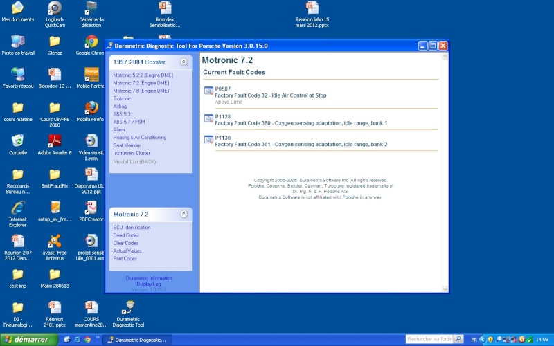

Une nouvelle péripétie depuis l'acquisition de mon box : le voyant échappement qui fait des siennes !
J'ai eu une première fois ce voyant (fixe) il y a deux semaines après avoir poussé dans les tours. A la suite de ca, j'ai vérifier si mon bouchon d'huile était bien fermé ainsi que la jauge d'huile.
J'ai fait un reset avec le cable (code erreur 1128-1130-0507) " />
Le voyant se ré-allume à la suite d'une erreur de ma part : J'ai oublié de fermé le bouchon d'essence à la suite d'un plein (je me suis apperçu de ma bêtise au bout de 20 mètres ... pas encore l'habitude d'avoir les clefs dans ma poche pendant que je mets de l'essence :)) ! Je ne savais pas si s'en été la cause mais je me suis dit qu'il devait y avoir une incidence. Les codes 1128 et 1130 (pas le 05507) réapparaissent.
Du coup, après avoir vidé un peu le réservoir en roulant qqs jours (jusqu'au quart) je refais un plein avec le nettoyant injecteur et je pars pour 70km. Pas de voyant qui s'allume mais je test qd meme un diag avec le cable : Les 2 codes 1128 et 1130 qui sont là !!!
Je suis un peu paumé ... Pourquoi ces codes erreurs sont là alors que le voyant ne s'est pas allumé ?
Pour info, les 4 sondes lambda et le débitmètre ont été changé à 143K Km. Le ralenti est stable, même si tout à l'heure quand je suis rentré de la balade, j'ai noté qqs oscillations entre 700 et 800 rpm à l’arrêt (750 la normale non ?), oscillation inquiétantes ou pas du tout ?
J'ai pas mal cherché les causes probables : bcp de débitmètre et de sondes lambda mais déjà changés. Pas mal de fuite d'air. J'ai lu que ca pouvait être aussi le séparateur d'huile ou bien même le bouchon d'huile ou son joint qui pouvait en être la cause.
Pour le séparateur d'huile, j'ai lu qu'il y avait un test à faire pour diagnostiquer : enlever le bouchon d'huile qd le moteur est au ralenti et voir comment le moteur se comporte. Apparemment si il y'a des mouvements de RPM c'est probablement le séparateur d'huile. Il faut aussi vérifier si il y'a de l'aspiration en mettant sa main au dessus du bouchon, mais je n'ai pas compris si c'était bon signe ou pas (bcp de sites US). J'ai pas osé faire le test tout à l'heure en rentrant de la balade : il y a des précautions à prendre ? Pas de risque de refoulement ?
Sinon pour les fuites d'air, j'ai lu qu'on pouvait injecter de la fumée dans le circuit et observer d'éventuelles fuites ... à faire selon vous ?
Je vais chercher aussi un site pour acheter un nouveau bouchon d'huile, on ne sait jamais, si ca pouvait être ca, je kiferais :) D'ailleurs si qq1 a un lien ? J'ai chercher sur oscaro, Jean Buser et Rose Passion mais j'ai pas trouvé !
Des avis ? Des idées ?
