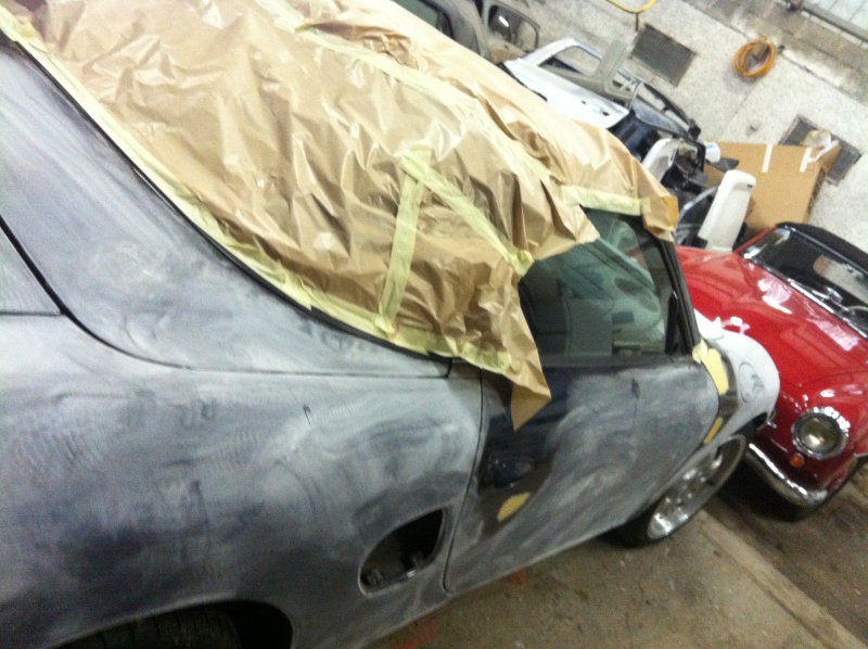

Allez je partage ma passion avec vous,
Pour ceux qui ne voient pas les photos cliquez ICI: Reconstruction de mon Boxster
Pour être clair, si il n'y a rien à faire sur une voiture ça ne m'intéresse pas , donc mon objectif,
mon passe temps ,le truc qui vous vide la tête des problèmes quotidiens,
c'est la restauration voir la reconstruction
Étape de la reconstruction,
Je ne me suis pas résigné à la voir partir à la casse, je refais des moteurs d’habitude,
la je me lance dans la carrosserie, n'ayant pas de cabine de peinture généralement je fais pas,
mais ce joli Boxster de 98 m'attendait, il m'a interpellé, et j'ai dit Go ! Aller on tente le coup.
Peinture et remontage du bloc avant ,
c'est ma première Boxster et à ce moment la je n'ai aucun document technique !
Plus tard je vais vite remédier à cela et vous allez apprécier mon investissement dans la documentation,
Méga puzzle en perceptive ! vous êtes doués vous en Puzzle ?
Après la peinture du bloc avant ,remontage de tout l'équipement de freinage , l'ABS, le faisceau électrique,le réservoir ,
Remontage de l'ensemble refroidissement droite et gauche,
La traverse, les moquettes, le par-choc, phares ,clignotants, puis tout le train avant jambe de force, berceau, étriers, disques, direction,
Premier test remplissage réservoir, démarrage OK ,changement batterie neuve,
purge des freins,remplissage radiateur 19 litres glycol , petit test dans le quartier, contrôle de la direction , calage du volant.
Changement airbag passager + trappe, et dernièrement du volant quatre branches avec airbag.
Reste mon problème de capote a finir(arceau secondaire inadapté à la version phase 1 du 986).
Moteur une horloge rien à faire elle sortait de révision lors du dernier accident.
Bon la elle commence à ressembler a un Boxster, je commence mes tests routiers complet,
je revérifie plusieurs fois mes serrages, alignement, oublis,
(Colliers radiateur prêt mais pas mis en place ! Oups)
Peinture en cours, ponçage, rectification carrosserie,
réflexion sur "bon alors on la repeint comment ?"
ah oui ,au passage j'investis dans des pneus et jantes neuves de 18"
jolies non ?
oh la belle rouge au fond ,
Reste après la peinture l'alignement ailes et capot avant.
Teinte choisie : code bmw X5 2001 ( 364 Topaz blau nacrée métallisée)
Voila des qu'elle est repeinte et terminée, plus de photos
Merci à ceux qui mon lu jusqu'au bout!
